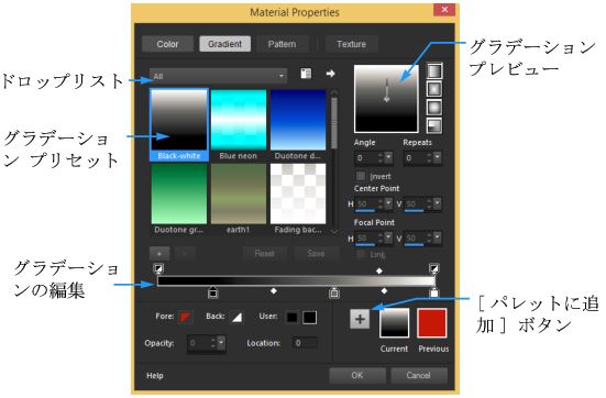

グラデーションとは、2 色以上の色を徐々に混ぜ合わせたものです。グラデーションで描画したり、塗りつぶして面白い効果や色の変化を作成することができます。グラデーションは、影とハイライトのある Web ボタン、輝いているように見えるオブジェクト、立体感のあるオブジェクトなどの作成に役立ちます。グラデーションを使用して Web ページのグラフィックを他のコンテンツにフェード インさせたり、黒色から白色に変化するグラデーションをマスクとして活用することもできます。
[マテリアルのプロパティ] ダイアログ ボックスの [グラデーション] ページでグラデーションを選択・編集できます。
グラデーションの編集、作成、および共有の詳細については、ページ 306 の「グラデーションを編集する」 および ページ 308 の「グラデーションをエクスポート/インポートする」 を参照してください。

[マテリアルのプロパティ] ダイアログ ボックスが表示されます。
2 [グラデーション] ボタンをクリックします。
3 必要に応じて、[カテゴリー] ドロップリストから必要なグラデーションが存在するグラデーション カテゴリーを選択します。
4 グラデーションのサムネイルをクリックします。
5 次のオプションから 1 つまたは複数のオプションを選択します。
[スタイル][線形] [矩形] [逆光] [放射] から選択します。
[角度] — グラデーションの角度または方向を、0 から 359 までの数値で指定します。このオプションは直線、矩形、放射のグラデーションにのみ適用できます。
[繰り返し] — グラデーションのパターンを繰り返す回数 (0 から 999 まで) です。
[反転] — グラデーションの色が反転します。
[中心点] — グラデーションの拡散または放射の始点の水平および垂直座標を決定します。表示されている数値は、塗りつぶす領域の幅と高さに対する割合です。中心点を変更すると、複数の円や、グラデーションの中心がオブジェクトの中心にならない不規則な形状の図形を塗りつぶすことができます。このオプションは矩形、逆光、放射のグラデーションにのみ適用できます。
[焦点] — グラデーションの前景色が開始する地点の水平および垂直座標を決定します。表示されている数値は、塗りつぶす領域の幅と高さに対する割合です。焦点を変更すると、複数の円や、効果的な光源がオブジェクトの中心にならない不規則な形状の図形を塗りつぶすことができます。このオプションは矩形と逆光のグラデーションにのみ適用でき、[リンク] チェック ボックスのチェックが外れている場合にのみ使用できます。
[中心点と焦点をリンクする] — 中心点と焦点に同じ値を割り当てます。焦点を中心点とは別に編集するには、チェック ボックスのチェックを外します。このオプションは矩形と逆光のグラデーションにのみ適用できます。
6 [OK] をクリックします。

[グラデーション] プレビューのコントロール ニードルか十字形をドラッグすることでも、中心点を移動することができます。[リンク] チェック ボックスのチェックを外した場合は、グラデーション上の十字形をドラッグして焦点を移動することができます。
