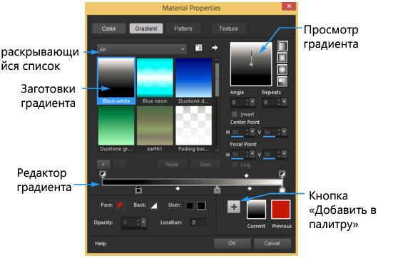

Страница «Градиент» в диалоговом окне «Свойства материала» позволяет выбирать и редактировать градиент.

1 На панели «Материалы» выполните одно из следующих действий:
Чтобы выбрать градиент переднего плана, щелкните поле Свойства переднего плана и мазка.
Чтобы выбрать градиент фона, щелкните поле Свойства фона и заливки.
Откроется диалоговое окно «Свойства материала».
2 Нажмите кнопку Градиент.
3 При необходимости выберите категорию градиента в раскрывающемся списке Категория, содержащем образцы различных градиентов.
4 Щелкните эскиз градиента.
5 Выберите один или несколько следующих элементов:
Стиль — выбор одного из следующих градиентов: Линейные , Прямоугольный , Вспышка или Радиальный .
Угол: указание угла или направления градиента в диапазоне от 0 до 359 градусов. Данный параметр применим только для линейных, прямоугольных и радиальных градиентов.
Повтор: указание количества повторов узора градиента (от 0 до 999).
Инвертировать: инвертирование цветов градиента.
Центральная точка: определение горизонтальных и вертикальных координат точки, от которой должен распространяться или расходиться градиент. Данное расстояние измеряется в процентном отношении к ширине области заливки. Положение центральной точки можно изменить для создания круговых заливок, а также заливок других форм, в которых центр градиента расположен не по центру объекта. Данный параметр применим только для прямоугольных, радиальных градиентов и градиентов в форме вспышки.
Фокусная точка: определение горизонтальных и вертикальных координат точки, в которой должен начинаться цвет переднего плана градиента. Данное расстояние измеряется в процентном отношении к ширине области заливки. Положение фокусной точки можно изменить для создания круговых заливок, а также заливок других форм, в которых действующий источник света располагается не по центру объекта. Эта опция применима только к градиентам «Прямоугольный» и «Вспышка» и доступна только при снятом флажке Ссылка.
Связать точку центра и фокусные точки: назначение одинаковых значений для центральной и фокусной точек. Снимите данный флажок, если фокусную точку требуется отредактировать отдельно от центральной точки. Данный параметр применим только для прямоугольных градиентов и градиентов в форме вспышки.
6 Нажмите ОК.
