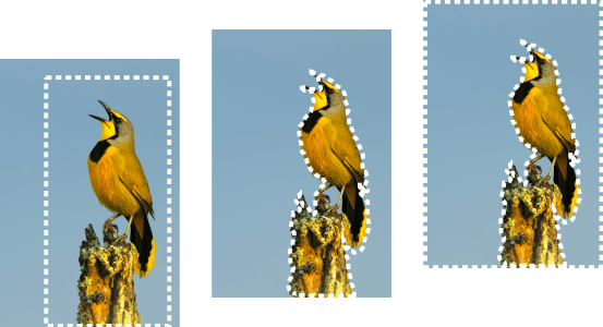

Selecties maken
U kunt een selectie maken wanneer u een deel van een afbeelding wilt isoleren. U kunt bijvoorbeeld een selectie gebruiken om één gebied van een foto aan te passen of te retoucheren, of om een deel van een foto te kopiëren en dit in een andere foto te plakken. De manier waarop u een selectie maakt, is afhankelijk van de laag waarop u werkt: een rasterlaag of een vectorlaag.
U kunt een selectie maken met een vorm van het selectiegereedschap (links), met een selectie uit de vrije hand (midden) of met het gereedschap Toverstaf om specifieke kleur- of dekkingsgebieden te selecteren (rechts).
Met de volgende selectiegereedschappen kunnen rasterselecties worden gemaakt:
Automatische selectiegereedschap
— maakt een slimme selectie door een gebied op de afbeelding in te sluiten binnen een rechthoek die automatisch wordt uitgelijnd op de randen die herkend worden.

Een selectie maken met het Automatische selectiegereedschap
Kies het
op de werkbalk Gereedschappen.
Sleep over de afbeelding om het gebied dat u wilt selecteren in te sluiten.
Laat de muisknop los om de automatische selectie te bekijken.
Als u de selectie opnieuw wilt maken, drukt u op
Ctrl +
D en selecteert u een nieuw gebied. Als u de selectie wilt verfijnen kiest u op de werkbalk Gereedschappen een ander selectiegereedschap en voegt u gebieden toe of verwijdert u gebieden uit de automatische selectie.
