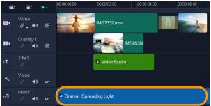

Vous pouvez ajouter des chansons à partir de votre ordinateur en faisant glisser un fichier musique de la bibliothèque vers la piste Musique. Vous pouvez également utiliser Musique auto pour sélectionner des musiques libres de droit pour votre projet.
1 Dans la barre d'outils du
plan de montage, cliquez sur le bouton
Musique auto ![](../videostudio/images/b-auto-music.png)
2 Dans la zone Musique auto qui s'affiche dans le panneau Options, essayez différents choix dans les listes déroulantes, puis cliquez sur Lire le morceau sélectionné pour écouter la sélection.
3 Pour ajouter votre sélection au plan de montage, cliquez sur Ajouter au plan de montage.
4 La musique est ajoutée à la piste Musique, et comme pour d'autres clips, vous pouvez la faire glisser vers une nouvelle position sur le plan de montage, puis la découper en faisant glisser les poignées de découpe.
