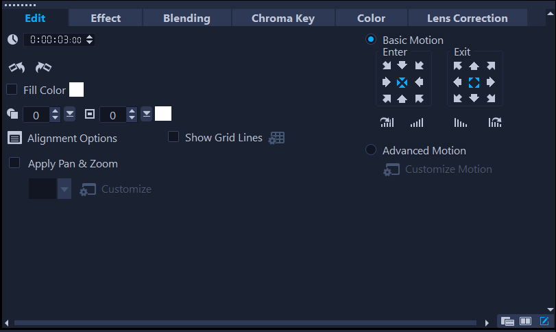

[編集] タブ
長さ — 選択したクリップの再生時間を、時:分:秒:フレーム数の形式で表示します。クリップの再生時間を変更して、選択したクリップをトリムできます。
クリップのボリューム — ビデオのオーディオセグメントの音量を調整できます。
ミュート — ビデオのオーディオ セグメントを削除することなく、音だけを消します。
フェードイン/アウト — クリップの音量を徐々に上げ下げしてスムーズなトランジション効果を与えます。フェードイン/アウトの時間の長さを設定するには、[設定] > [環境設定] > [編集] の順に選択します。
回転 — ビデオクリップを回転します。
ビデオを逆再生 — ビデオを逆に再生します。
再生速度変更/タイムラプス — クリップの再生速度を調整でき、タイムラプスやストロボ効果を適用できます。
変速コントロール — 異なる間隔でクリップの再生速度を調整できます。
オーディオを分割 — オーディオをビデオファイルから分割し、ボイストラックに配置できます。
シーンごとに分割 — 取り込んだ DV AVI ファイルを、撮影日時またはビデオ コンテンツの変化(モーションの変化、カメラシフト、明度の変化など)に基づいて分割します。
ビデオの複数カット — ビデオファイルから必要なセグメントを選択して抽出できます。
リサンプリング オプション — ビデオの縦横比を設定できます。または、パン & ズーム にアクセスできます。
オーバーレイには、次のオプションがあります。
透明度境界 、および境界線の色
配置オプション — プレビュー ウィンドウでオブジェクトの位置を調整できます。[配置オプション] ポップアップメニューでオプションを設定します。
グリッドラインを表示 — グリッドラインを表示を選択します。 をクリックしてダイアログ ボックスを開き、グリッドラインの設定を指定します。
基本モーション — クリップの入/出の方向とスタイルを設定できます。可能な設定は、静止、上/下、左/右、左上/右上、左下/右下です。
スタイルに関係するクリップの入/出の方向として可能な設定は、[停止の前/後に回転] および [フェードイン/アウト モーション効果] です。
高度なモーション[モーションのカスタマイズ] ダイアログ ボックスが開き、オーバーレイやタイトルをカスタマイズできます。詳細は、モーションを生成する を参照してください。
