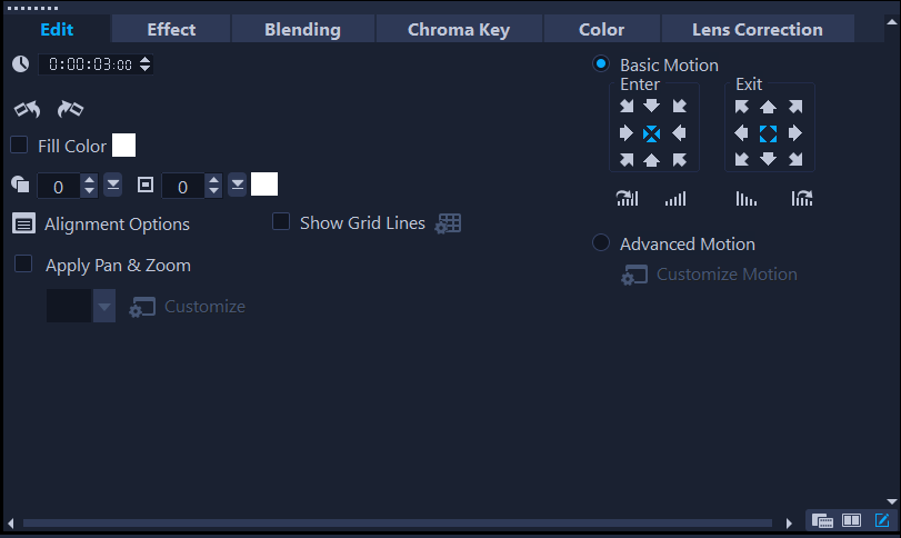

Mithilfe der Optionenpalette im Arbeitsbereich Bearbeiten können Sie die Medien, Übergänge, Titel, Grafiken, Animationen und Filter ändern, die Sie der Zeitachse hinzufügen. Welche Steuerelemente verfügbar sind, hängt vom Typ der selektierten Medien ab und davon, ob sich die Medien in einer Überlagerungsspur oder auf der Haupt-Videospur befinden.
Bearbeiten (Registerkarte)
• Dauer: Zeigt die Dauer des ausgewählten Clips in Stunden:Minuten:Sekunden:Einzelbilder an. Sie können den ausgewählten Clip durch Änderung der Clipdauer schneiden.
• Cliplautstärke: Ermöglicht die Anpassung der Lautstärke des Audiosegments des Videos.
• Ton aus: Schalten Sie das Audiosegment Ihres Videos stumm, ohne es zu löschen.
• Ein-/Ausblenden: Erhöht/verringert langsam die Lautstärke eines Clips für einen weichen Übergang. Wählen Sie Einstellungen > Einstellungen > Bearbeiten, um die Dauer des Ein-/Ausblendens einzustellen.
• Drehen: Dreht den Videoclip.
• Video umkehren: Spielt das Video rückwärts ab.
• Wiedergabegeschwindigkeit/Zeitraffer: Stellen Sie die Wiedergabegeschwindigkeit Ihres Clips ein und verwenden Sie Zeitraffer- und Stroboskop-Effekte.
• Variable Geschwindigkeit: Passen Sie die Wiedergabegeschwindigkeit eines Clips in unterschiedlichen Abständen an.
• Audio trennen: Erlaubt Ihnen, die Audiodaten von der Videodatei zu trennen und in der Kommentarspur zu platzieren
• Nach Szenen schneiden: Trennt eine aufgenommene DV-AVI-Datei auf Basis von Aufnahmezeit und -datum oder Änderungen im Videoinhalt (z. B. Bewegungswechsel, Kamerabewegung, Helligkeitsänderung, usw.).
• Video mehrfach zuschneiden: Mit dieser Option können Sie einzelne Segmente in einem Video auswählen und extrahieren.
• Herunterskalierungsoptionen: Mit dieser Option können Sie das Seitenverhältnis für das Video festlegen oder auf Schwenken und Zoomen zugreifen.
Für Überlagerungen sind die folgenden Optionen verfügbar:
• Transparenz, Rand und Rahmenfarbe
• Ausrichtungsoptionen. Ermöglicht das Anpassen der Objektposition im Vorschaufenster. Legen Sie die Option über das Popup-Menü Ausrichtungsoptionen fest.
• Rasterlinien zeigen: Wählen Sie diese Option, um die Rasterlinien anzuzeigen. Klicken Sie auf
, um ein Dialogfeld zu öffnen, in dem Sie Einstellungen für die Rasterlinien vornehmen können.
• Einfache Bewegung: Ermöglicht Ihnen das Festlegen der Richtung und des Stils für die Einleitung und Ausleitung des Clips. Mögliche Einstellungen sind „Statisch“, „Oben/unten“, „Links/Rechts“, „Oben links/Oben rechts“ und „Unten links/Unten rechts“.
Beim Stil können Sie die Richtung für Einleitung und Ausleitung des Clips definieren über: Dauer Drehen vor Pause/Dauer des Drehens nach Pause und Einblendungs-/Ausblendungs-Bewegungseffekt.
• Erweiterte Bewegung: Öffnet das Dialogfeld
Bewegung anpassen, in dem Sie die Bewegung von Überlagerungen und Titeln anpassen können. Weitere Informationen erhalten Sie unter
Bewegung anpassen.
