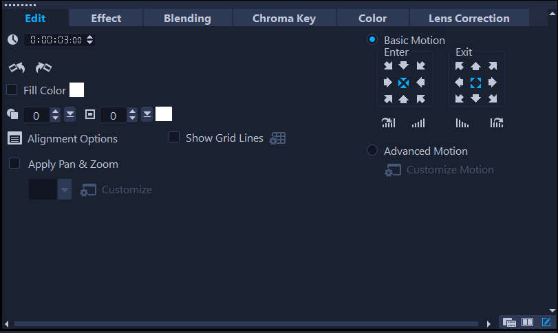

Utilizzo del pannello Opzioni nello spazio di lavoro Modifica
Il pannello Opzioni nello spazio di lavoro Modifica consente di modificare gli elementi multimediali, le transizioni, i titoli, la grafica, le animazioni e i filtri aggiunti alla linea temporale. I controlli disponibili dipendono dal tipo di contenuto multimediale selezionato e a seconda che il contenuto sia una traccia di sovrapposizione o la traccia video principale.
Scheda Modifica
• Durata: consente di visualizzare la durata del clip selezionato in ore:minuti:secondi:fotogrammi. È possibile tagliare il clip selezionato modificandone la durata.
• Volume clip: consente di regolare il volume del segmento audio del video.
• Disattiva audio: consente di disattivare l'audio del segmento del video senza eliminarlo.
• Dissolvenza in ingresso/uscita: consente di aumentare e diminuire gradualmente il volume del clip per una transizione uniforme. Selezionare Impostazioni > Preferenze > Modifica per impostare la durata della dissolvenza in ingresso e in uscita.
• Ruota: consente di ruotare il video clip.
• Inverti video: riproduce il video all'indietro.
• Velocità/Lasso di tempo: consente di regolare la velocità di riproduzione del clip e di applicare effetti di lasso di tempo e stroboscopio.
• Velocità variabile: consente di regolare la velocità di riproduzione di un clip a intervalli diversi.
• Dividi audio: consente di separare l'audio da un file video e di inserirlo in una traccia voce.
• Dividi per scena: divide un file DV AVI catturato in base alla data e all'ora di ripresa o in base alle modifiche apportate al contenuto del video, vale a dire modifiche di movimento, spostamento della videocamera, modifiche della luminosità e altro.
• Ritagli video: consente di scegliere i segmenti desiderati da un file video e di estrarli.
• Opzione Ricampionamento: consente di impostare le proporzioni del video o di accedere a Panoramica e zoom.
Per le sovrapposizioni, le opzioni includono:
• Trasparenza, Bordo e Colore bordo
• Opzioni di allineamento: consente di regolare la posizione degli oggetti nella finestra anteprima. Impostare l'opzione tramite il menu a comparsa Opzioni di allineamento.
• Visualizza linee griglia: selezionare questa opzione per visualizzare le linee griglia. Fare clic su
per aprire una finestra di dialogo in cui è possibile specificare le impostazioni delle linee griglia.
• Movimento base: consente di impostare la direzione e lo stile dell’ingresso/dell’uscita del clip. Tale direzione può essere impostata come statica, alto/basso, sinistra/destra, alto-sinistra/alto-destra, basso-sinistra/basso-destra.
Per quanto riguarda lo stile, è possibile impostare la direzione di entrata/uscita dei clip tramite: l'effetto di movimento Ruota prima/dopo di durata pausa e Dissolvenza ingresso/uscita.
• Movimento avanzato: apre la finestra di dialogo
Personalizza movimento che consente di personalizzare il movimento di sovrapposizioni e titoli. Per maggiori informazioni, vedere
Personalizzazione del movimento.
